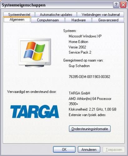

Als ik aan het werken ben met de computer gebeurt het regelmatig dat deze mijn tekst die ik aaan het typen ben niet meer verdertypt terwijl ik wel verder doe. Ook tijdens het spelen onderbreekt hij regelmatig. Dan blijft het beeld even stilstaan en gaat daarna weer verder. dit is soms wel lastig, het steeds wachten tot hij weer goesting heeft. De onderbreking duurt slechts enkele seconden.
Kunt u nog even opgeven wat uw pc specificaties zijn (of heb u deze reeds ergens gepost?)
Zo kunnen we even nakijken of uw pc voldoende is.
Normaal het vastlopen kan wijzen op te weinig ramgeheugen, te veel processen, veel geinstalleerde programma's, antivirusscanner,....
U laat het maar horen,
Karel
drukt u eens op de windowstoets (vlaggetje) en de pause toets (tegelijk)
u krijgt dan al een paar specificaties.
u kunt de rest van uw specificaties bekijken met bijvoorbeeld Everest (ultimate)
