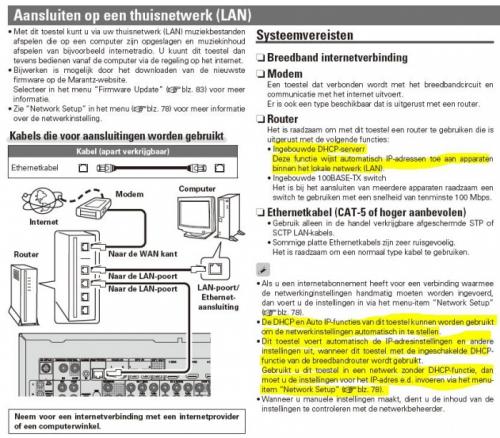

We kennen de handleiding ondertussen vanbuiten. Hebben alle stappen doorlopen maar geen idee hoe je dan je pc die versterker laat herkennen. Hoe moet je dat zoeken ? Mijn gsm vindt die direct maar dat is het enige toestel. We zullen in de loop van de week nogmaals die stappen doorlopen.
Ook over DHCP heb ik al vanalles opgezocht maar het zal wel aan mij liggen, maar ik weet nu nog altijd niet of die DHCP op de versterker moet in of uitgeschakeld zijn.
We hebben een verbinding met een ethernetkabel en de DHCP functie is uitgeschakeld.
Als je de handleiding al van buiten kent dan vrees ik dat je beter iemand die kennis heeft van netwerkinstellingen laat langs komen.
In de handleiding op blz. 24 staat vermeld dat je best DHCP gebruikt, jij hebt die uitstaan.
Indien je DHCP kan inschakelen moet dat ingeschakeld zijn, ook in je router.
Kan je niet beschikken over DHCP moet je de handleiding blz. 78 volgen om de instellingen manueel uit te voeren.
Ik vrees het ook. We doen waarschijnlijk iets heel doms mis. We hadden gehoopt dat de man die onze PC is komen installeren, ons hiermee kon helpen maar die kende er spijtig genoeg niets van. Wist nog niet wat een receiver was.
Maar toch nog een vraagje: Moeten wij dan nog een router ergens zetten ? Of is dat onze wireless ? We hebben al zo'n switch (denk ik - waar we verschillende internetkabels kunnen insteken) maar dat is dan niet genoeg ?
