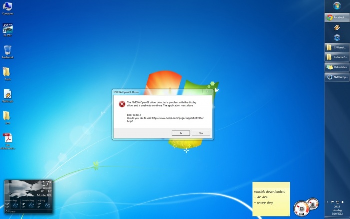

Ik heb deze week een nieuwe grafische kaart gekocht. De MSI Geforce GTX 660.
Tijdens het gamen loopt mijn spel vast. Dat kan na een paar minuten of na 30 minuten spelen. Het probleem is opgedoken sinds ik een nieuwe grafische kaart heb.
Hopelijk kan er mij iemand helpen.
