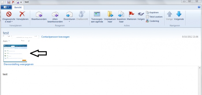

Ik ben geen Windows Live Mail gebruiker maar heb als test toch een e-mail met als bijlage een jpg foto naar mezelf verstuurd en geopend in Windows live mail.
De foto verschijnt in de mail, als ik er op dubbelklik kan ik het openen in bijvoorbeeld paint.
Weergeven en downloaden zie ik bij mij niet.
Maar ik stel me de vraag of je soms een pdf bestand bedoelt in plaats van een jpg bestand (afbeelding).
Een pdf bestand wordt geopend met adobe reader.
