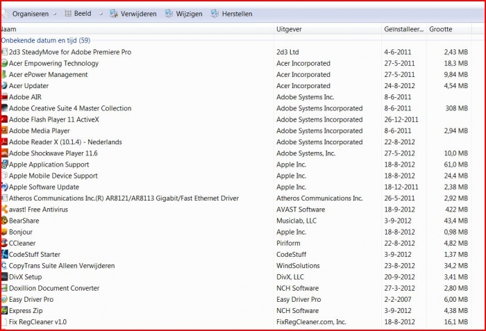

Ik heb zoveel op mijn laptop staan (ben niet de eerste eigenaar) en ik zit mij af te vragen of er niet veel af kan wat overbodig is. Ik zou graag iemand willen laten kijken dmv bv knipsels van "programma's verwijderen herstellen"?? of ergens anders waar je het kan zien.
Ik ken niemand die iets van computers weet en heb dus niemand om dat te vragen, thanks

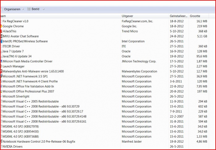

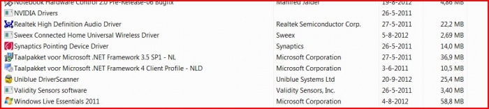

Ik zit me bijvoorbeeld af te vragen wat ICECIR driver doet want heb werkelijk geen idee wat het is en is best heel groot. En als je iets hebt "upgedate" kan je dan die oudere verwijderen? Ook die Microsoft Visual C daar heb ik zoveel van en neemt veel ruimte in beslag. Ook van Adobe heb ik veel en het enige wat ik volgens mij gebruik is Adobe Reader als ik een document moet openen.

ICEcir is dus ITE CIR Driver en dat heeft te maken met je Acer laptop,best laten voor wat het is.
Kijk als je een systeem overneemt van iemand is het steeds aan te raden om dat systeem terug te zetten naar fabriek instellingen.
Zo voorkom je onaangename verrassingen en staat je laptop terug op pikobello.
Aan u dus de keuze uiteraard of je dat wil of toch maar niet.;-)

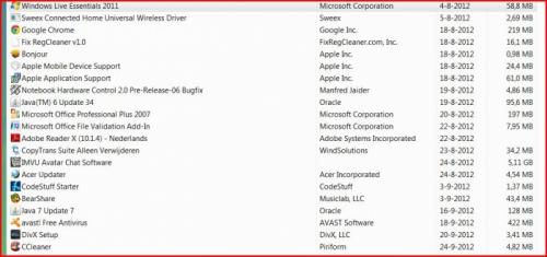

Kun je een selectie maken van de programma's die jij gebruikt?
Meld die dan even in je volgende bericht en dan kijken we even welke er overblijven die al dan niet kunnen verwijderd worden.:top:
Bekijk het eventueel ook eens door de software te rangschikken per datum, zo kan je eventueel aan een lijstje beginnen met software die er op stond voor dat jij de laptop begon te gebruiken.
