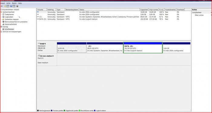

Een partitie van 5GB en een van 10GB waar niets op staat en waar je ook niet aan kan omdat ze geen schijfletter hebben.
Dat maakt 15 GB verloren ruimte op de harde schijf.
Waar ik op hoopte, de herstelpartitie, is er echter niet bij :sad
Een herstel naar de fabrieksinstellingen zit er dus niet in tenzij er een set herstelschijven gemaakt is bij de ingebruikname maar daar twijfel ik dus aan.
Die twee partities (5 en 10GB) met vermelding EISA zouden moeten dienen als herstelpartitie bij Acer.
Maar ze geven aan 100% vrij?
Misschien worden ze niet herkend, blijkt een frequent voorkomend probleem te zijn bij Acer.
Herstelschijven kunnen bij de fabrikant besteld worden, maar kosten zo'n €60...neem dit topic eens grondig door: de topic-starter heeft er een uitgebreide handleiding gepost die mogelijk jouw probleem oplost.

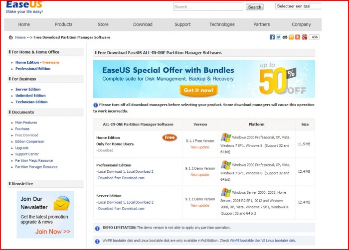

2. Ik heb dat EAZSEUS programma gedownload maar vind het wel eng want als er iets fout gaat!
Zou het echt zo eenvoudig werken als beschreven door TomCent? Is het dan wel http://www.partition-tool.com/download.htm want ik heb het nog niet geïnstalleerd en het heet epm.exe en is deze de goede?
Home Edition
Only For Home Users.
- Download
