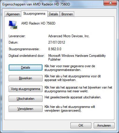

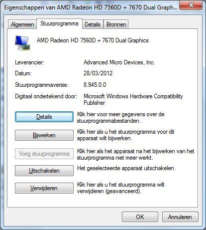

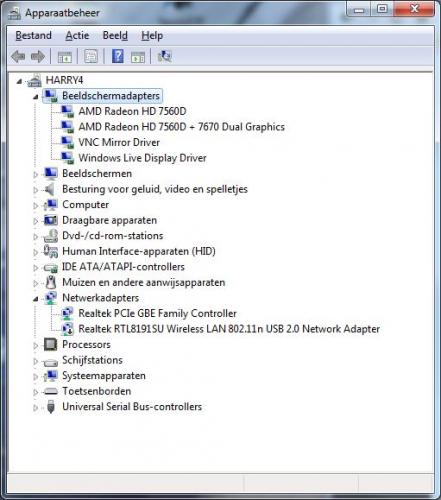

Tenslotte: misschien zou het toch een kwestie van driver zijn. Inderdaad als ik in "Apparaatbeheer" onder "beeldschermadapters" kijk, zie ik daar tweemaal AMD Radeon HD 7560D staan - 2e weliswaar met toevoeging van 7670 Dual Graphics (zie screen shot 1). Als ik dan op eigenschappen/stuurprogramma's kijk, dan blijkt de eerste 7560D driver aangemaakt (of geïnstalleerd) te zijn op 27/07/2012, en versie 8.982.0.0 is; terwijl de tweede driver op 28/03/2012 werd aangemaakt (of geïnstalleerd) en versie 8.945.0.0 is (zie screen shots 2&3). Let hierbij op het feit dat de computer in september j.l. werd gekocht en geïnstalleerd. Zou het kunnen dat hier nu twee zelfde drivers tegelijk op mijn machine draaien, en dat die zitten te rommelen tegen elkaar? Hoe kan ik een en ander checken, is de vraag.
