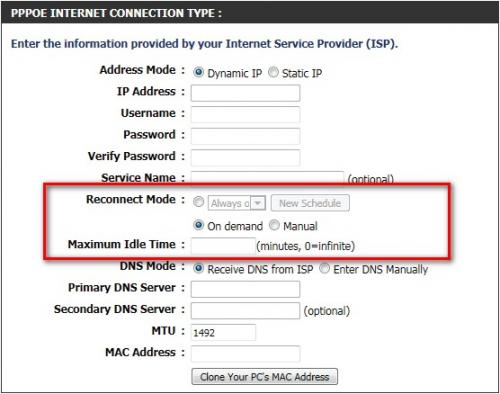

Als het enkel internet is dat uitvalt, kan je het volgende proberen.
Ga naar de instellingen van de router en zoek de pagina in de bijlage.
Wijzig de reconnect mode naar always on of zet de max idle time op nul
Sla de wijzigingen op en kijk of dit enig resultaat heeft.
Bedankt , maar ik werk met een dynamic IP , DHCP , en aldus kan ik de instellingen die jij mij aanraadt niet gebruiken .
