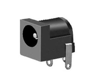

Vermoedelijk is het probleem inderdaad gerelateerd aan de onzachte behandeling van de kabel van de adapter.
Verwijder de accu en adapter...druk nu een vijftal keer de powerknop in en hou deze telkens een tiental seconden ingedrukt.
Wanneer hij niet werkt zonder batterij en met aangekoppelde netspanningsadapter, dan heb je nog een aantal mogelijkheden: defecte adapter, defecte DC-plug (zie afbeelding) of een defect aan het interne stroomcircuit/moederbord.
