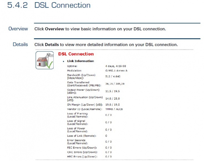

Is er op de pagina van de DSL connection ook een knop of linkje voorzien om details te bekijken?
Die zou er ongeveer uitzien zoals in de bijlage.
Dat is inderdaad wat ik nodig had.
Volgens deze gegevens zit je ongeveer 4 km van de centrale maar heb je toch nog een goed signaal.
Ik denk dat je toch wel 4 Mbps moet kunnen krijgen met deze lijn.
Anders eens vragen aan je provider of je niet kan aangesloten worden op een centrale die korterbij gelegen is.
Je provider moet dit ook aan Belgacom vragen want die beheren tenslotte nog altijd de buitenbekabeling.
Jaren geleden zat ik in een vergelijkbare situatie (1 Mbps met regelmatig uitval van internet) en mijn provider heeft toen aan belgacom gevraagd om mij op een andere centrale aan te sluiten. Nadien had ik een 6 Mbps verbinding zonder uitval.
Dus zeker de vraag waard maar de provider moet willen meewerken.
Wie is je provider trouwens?
Bij het downloaden zijn er ook geregeld beschadigde pakketjes die dan opnieuw moeten aangevraagd worden door de browser.
De pagina's worden niet geladen tot alle pakketjes correct zijn binnengekomen.
Dit verklaart ook voor een deel de traagheid van je internet.
