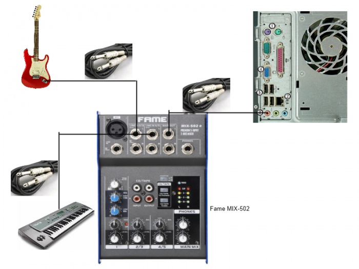

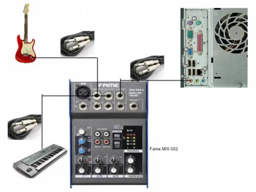

Op dit moment gaat elk instrument (met uitzondering van de drum) naar een mengpaneeltje. Van daaruit vertrekt dan een output kabel naar de computer welke in de microfoon 3.5mm jack gaat. Alles komt dus logischerwijs binnen op 1 track in CoolEditPro maar de volumes onderling zijn wel al min of meer regelbaar via het mengpaneel.
Jack.
Ter illustratie:
Het mengpaneel stelt helaas niet veel voor, we denken er sterk aan in de toekomst een nieuw en groter aan te schaffen.
