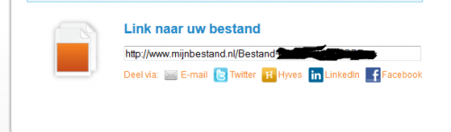

oei ,heb ik hier iets mis gedaan ??, ja ik had wel al beetje twijfels wie dit hier allemaal kon lezen ,want ik had al die bestanden toch nog nooit gezien .
en hier zo in openbaar ,ik heb wel al mijn instellingen gezet op alleen geregistreerde mensen hier op forum ,( mss al iets veiliger ,maar bedankt asus dat je dingen die echt belangrijk zijn eventjes weg gedaan hebt )
