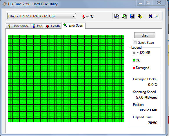

Ik heb een ganse piste in mijn achterhoofd en zou willen beginnen bij een test van je harde schijf:
Download HD Tune (klik er op) en sla het bestand op.
Wat is het resultaat van deze test ?...kan je er met het knipprogramma (klik er op) een afbeelding van maken en die in een volgend bericht hier op het forum plaatsen (klik er op)?...

Ik ga nu eerst de piste bewandelen die jij me hebt aangeraden. Ik heb HD Tune gedaan. Hierbij gevoegd het rapport, geen fouten opgespoord.
Ik begin nu te denken dat het aan iets anders moet liggen; misschien wel het werkgeheugen of (laat ik het niet hopen!) de processor.
Degene van wie ik de laptop heb gekocht, heeft waarschijnlijk geweten v.d. problemen. Hij neemt zijn telefoon in elk geval niet meer op! Balen. 280 euro voor niets uitgegeven wellicht.
Hier in elk geval het foutenrapport van HD Tune.

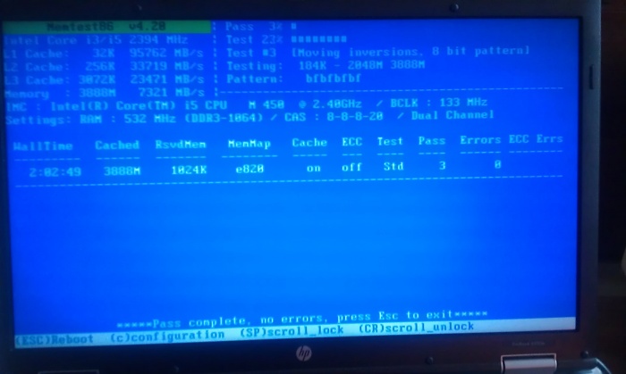

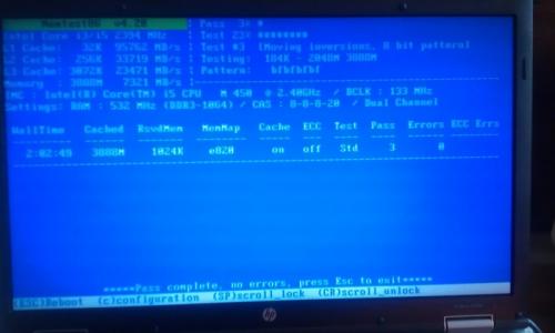

Beste Asus,
Ik heb nu ook de Memory-test gedaan v.d. door jou voorgestelde test-route. 2 uur laten draaien en geen fouten.
zie bijlage1
Bij gewoon laptop gebruik heb ik vaak na 5 min. al een fout dus aan het geheugen zal het ook niet liggen lijkt me.

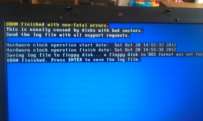

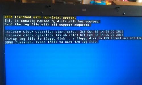

Maar met DBAN kom ik niet uit de voeten. Eerst bleef ik maar hangen in de melding: Saving log file to floppy disk... a floppy disk in DOS format was not found DBAN finished. Press ENTER to save the log file.
zie bijlage2

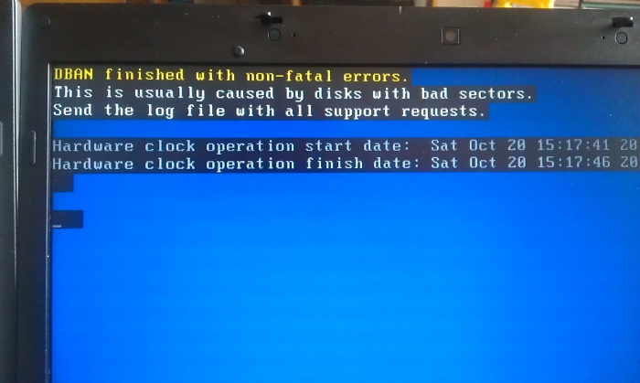

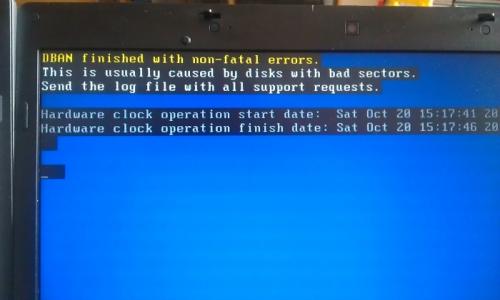

Daarna op aanraden v. iemand op Forum v. SourceForge.net DBAN opgestart met NOFLOPPY als command en dan blijf ik in het volgende scherm hangen
zie bijlage3

Memtest86+ laat ik meestal zo'n 12 tot 15 uur lopen.
