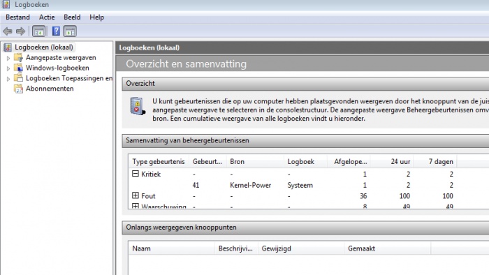

Ik kon het Update scherm gewoon wegklikken. Laptop opnieuw opgestart. Windows startte gewoon op. Geen rare meldingen. Vervolgens ben ik even iets anders aan het doen, ik kijk op en ik zie ineens een zwart scherm met de melding dat de laptop mogelijk niet correct is afgesloten.
Na opstarten in het foutenlogboek gekeken en daar zie ik de laatste 24 uur 2 x een probleem met het Kernel Power.
Googlen hierop lever ook weer niet zo veel antwoord;
Windows Kernel Event ID 41 - Microsoft Community
Het zegt eigenlijk alleen maar dat het systeem op een niet goede manier is afgesloten, maar zo veel wist ik zelf natuurlijk ook al.
Het systeem is dus nog steeds niet stabiel, maar waar het nou aan ligt?
