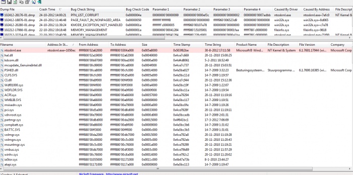

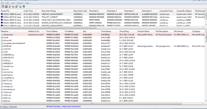

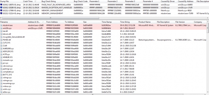

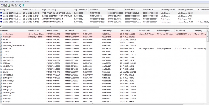

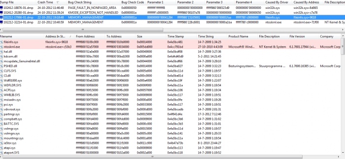

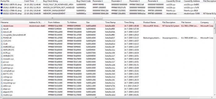

Beste Asus,
Hieronder 4 plaatjes v.d Blue Screen Views, telkens met een andere datum aangeklikt zodat onderin nog een deel te zien is v.d. betrokken filenames. Voor mij is het totale abacadra maar ik hoop dat u er iets mee kunt.
Alvast hartelijk bedankt.

Je hebt duidelijk een probleem met het geheugen.
Er zijn verschillende mogelijke oorzaken.
1. het ram geheugen is defect : reeds getest en geen fouten gevonden.
2. de harde schijf is defect op de plaats waar de pagefile is opgeslagen : reeds getest en geen fouten gevonden.
3. de communicatie tussen het ram geheugen en de pagefile op de schijf loopt mis (fout op het moederbord) : dit kunnen wij niet testen van op afstand; tussenkomst van technieker nodig.
4. een corrupte windows installatie : zou kunnen aangezien het een nieuwe installatie is
We gaan dus een controle doen van de windws bestanden.

Dank kweezie wabbit voor deze grondige analyse. Ben nu net terug v. mijn werk en moet morgen weer vroeg op dus nu ga ik de test niet meer doen. Ik hoop maar niet dat het optie 3 is. Dat is juist iets waar ik het meest bang voor was; alle onderdelen afzonderlijk werken wel, maar de communicatie -via het moederbord- loopt af en toe mis. Dat zou dan een nieuw moederbord betekenen? Kan ik net zo goed een nieuwe laptop kopen toch?

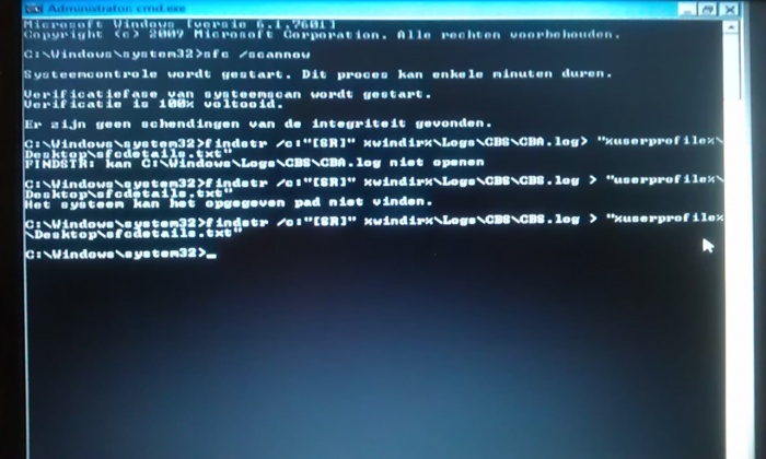

@ kweezie wabbit Na alle laatste updates die er nog openstonden, zowel de essentiele als de optionele, te hebben uitgevoerd nog eens sfc / scannow uitgevoerd maar dit keer vanuit Veilige modus met opdrachtprompt
Dit x lukte het wel, of dit nou door die updates komt (lijkt me niet) of door Veilige modus (misschien omdat er dan minder processen geladen worden?) Anyway hierbij een foto v.d. uitkomst en bijgevoegd het rapport.txt
Geen schendingen v.d. integriteit gevonden. Dan zou er dus geen corrupte windows installatie zijn en zou het dus mogelijkheid 3 (communicatie tussen ram en pagefile op HD - fout op moederbord) zijn. Da's ernstig lijkt me.

De windows bestanden zijn inderdaad OK.
De BSOD geeft weer een geheugenfout aan.
Kijk eens naar de laatst 2 bsod in de lijst.
Andere foutmelding maar met dezelfde driver en veroorzaakt op hetzelfde adres.
De memtest heeft wel geen fouten gegeven maar ik zou toch eens proberen om het ram geheugen te verwijderen en terug te plaatsen.
Soms helpt dit om een fout door slecht contact op te lossen.
Als dit geen resultaat heeft, probeer dan eens met andere geheugenmodules.
