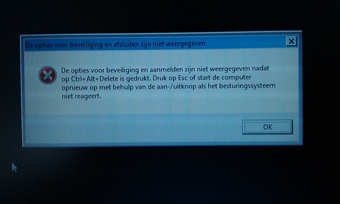

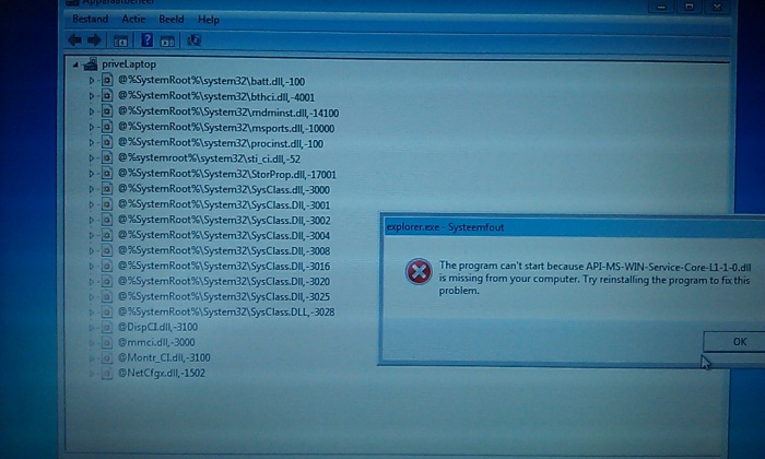

@Jean-Pierre @kweezie wabbit @Asus Het eerste half uur testen met deze 80Gb die goed zou moeten zijn voorspelt weinig goeds. Nadat ik via Chrome op youtube een filmpje had gekeken en even weg was liet de laptop onderstaande foutmelding zien:
Toen ik Ctrl-Alt-Delelte probeerde kwam ik op onderstaande foutmelding:

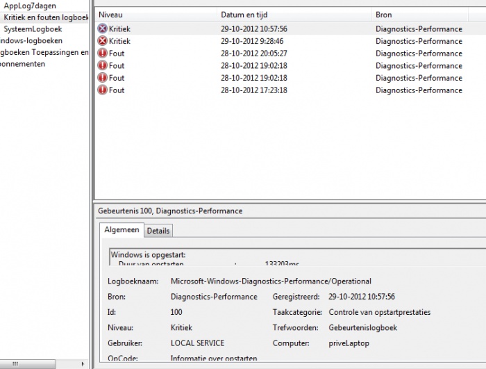

En toen ik vervolgens de laptop met de powerknop opnieuw probeerde op te starten kreeg ik een Blue Screen, maar hij bleef hangen in het maken v. een crash dump dus met de Blue Screen Viewer kom ik niets te weten over deze crash.

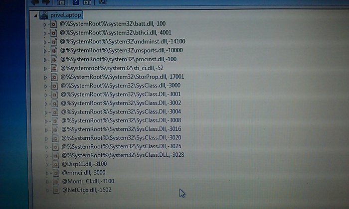

Ook het foutenlogboek laat weinig zien volgens mij:
