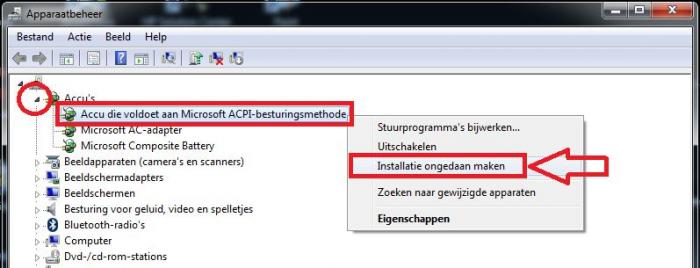

Klik op start (Windowsknop links onderaan) en geef in het zoekvenster onderaan apparaatbeheer in.
In apparaatbeheer klik je op het driehoekje voor Accu's...klik met rechts op Accu die voldoet aan Microsoft ACPI-besturingsmethode...
In het menu dat zich opent kies je voor installatie ongedaan maken, zie foto hier onder...let op : enkel uitvoeren voor Accu die voldoet aan Microsoft ACPI-besturingsmethode.
