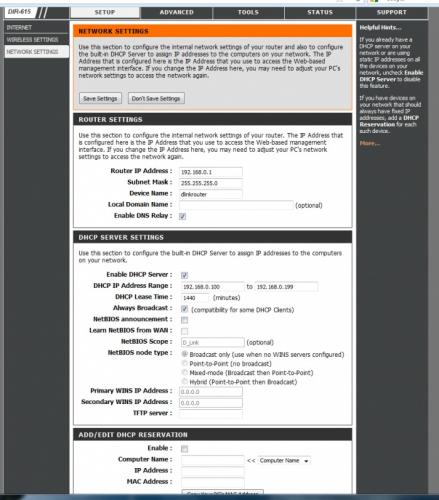

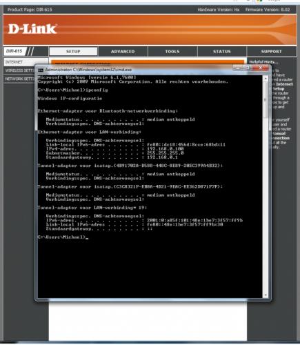

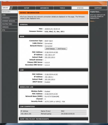

Ik heb ondertussen nog eens vanaf nul geprobeerd met de installatietool van D-link.

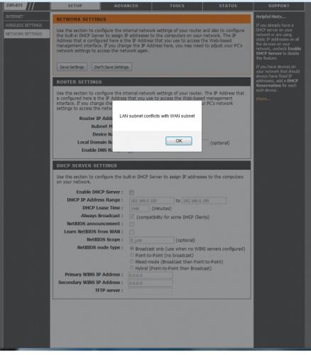

Nog altijd geen verbinding mogelijk. Ik heb enkele screenshots bijgevoegd
Als ik DHCP wil uitschakelen en Settings saven :
