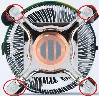

Dan zal je CPU-koeler er uitzien zoals in de volgende afbeelding
Bij het monteren van deze koeler moet je opletten dat de roodomlijnde witte blokjes goed aansluiten tegen het moederbord.
De bevestiging is van het Push-pins principe, als de witte blokjes goed tegen het moederbord zitten kan je per twee de push-pins tegenover mekaar indrukken om de koeler vast te zetten.
Je drukt dus de push-pins linksboven en rechtsonder gelijktijdig in waarna je rechtsboven en linksonder indrukt om de koeler vast te zetten op het moederbord.
Je ziet hier in het midden ook mooi de koelpasta die standaard reeds op de koeler is aangebracht.
