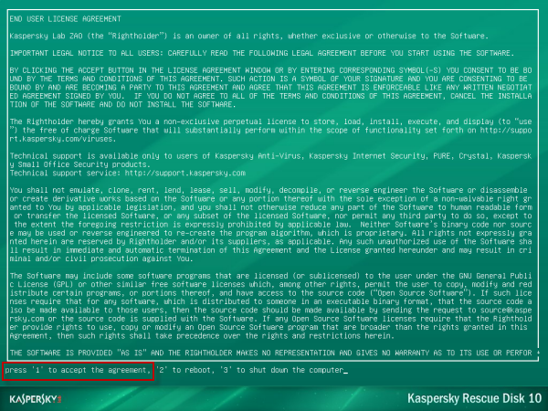

Hij vroeg eerst, je taal, selecteerde engels,
Dan vroeg hij, agree end user license.
Moment dat ik op '1' wou duwen, blokkeerde hij mijn pc.
Zie bijlage :)
