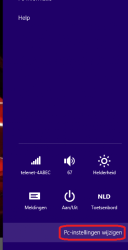

Ga met de muisaanwijzer naar de rechterbenedenhoek van je scherm zodat de Charm balk verschijnt.
Klik dan op instellingen.
In het volgende scherm klik je op PC- instellingen wijzigen.

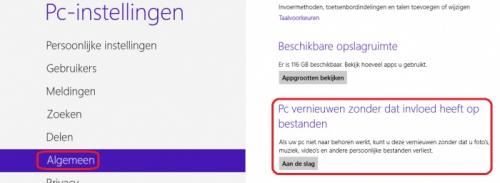

Dan klik je op Algemeen.
Klik dan op Aan de slag "bij PC vernieuwen zonder dat invloed heeft op bestanden".

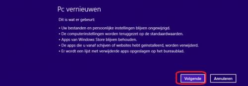

In het volgende scherm klik je op volgende.

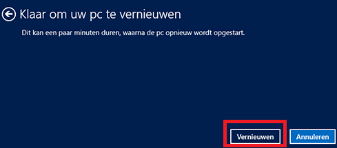

In het volgende scherm klik je op vernieuwen.
