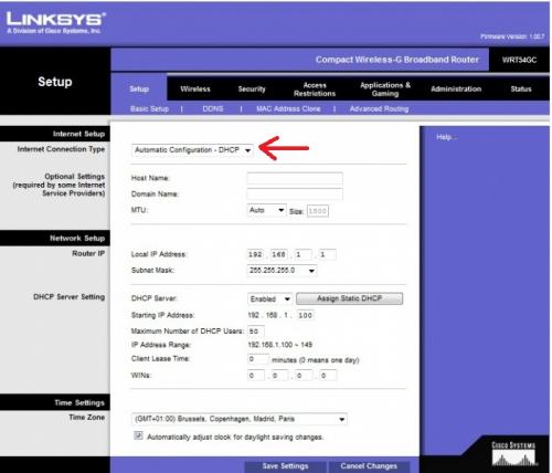

Modem/router/wifi: welke IP adres heeft deze?

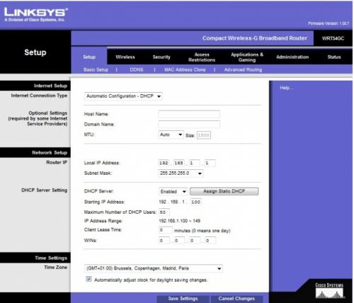

Best eens screen maken van de lan van linksys zodat ik kan zien wat je daar hebt ingevuld.
Zit er tussen Modem/router/wifi en Linksys toestellen aangesloten?

sorry hoor, maar welk scherm heb je nodig van de Linksys?
welke info moet ik opzoeken?
Bij pijl in afbeelding verandert je in Static IP
Vul dan zo in:
IP = 192.169.2.50
Subnet masker = 255.255.255.0
Standaard gateaway = 192.169.2.1
Opgelet: netwerkkabel van vrij poort op de modem en apart poort op linksys
Wat je reeds onderaan had ingevuld zo laten.
Ga dan naar Modem/router/wifi en open de poort 5000 naar 192.169.2.50
In linksys heb je reeds poort 5000 geopent naar de NAS
Als alles goed verloopt dan open je de browser en type 62.235.xxx.xx:5000
