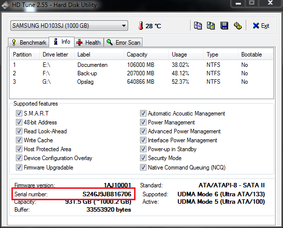

Ik zou de test zowel voor je SSD als voor je overige HD's de test eens laten lopen.
Ik HD-Tune geïnstalleerd maar het progje heeft geen fouten gevonden, ik heb het vermoeden dat het probleem is dat het 2 identieke schijven zijn met dezelfde firma naam "Hitachi HDT725040VLA380 ATA Device" en dat dit soms door elkaar gehutseld wordt, waarom zou ik niet kunnen zeggen.Deze benaming krijg ik ook tezien in de BIOS bij het opstarten.
gr. Frits
Deze zijn inderdaad verschillend, had ik inmiddels ook gevonden. Wat ik niet snap dat het probleem zich sinds 2 weken voordoet en er eerder geen problemen mee had ik heb ook geen progjes geïnstalleerd.
