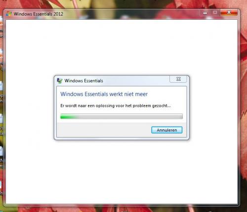

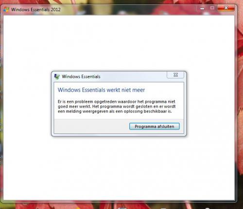

Van het windows live probleem weet ik niet goed wat ik moet denken :hmmmm:
In de foutmeldingen staat
Pad naar toepassing met fout: C:\Program Files (x86)\Windows Live\Installer\wlstartup.exe
Pad naar module met fout: unknown
In de map installer staan normaal de installatiebestanden en niet de exe om de toepassingen te starten.
Kan je eens naar de map C:\Program Files (x86)\Windows Live\Installer\ gaan en kijken welke exe bestanden daar staan.
Sorteren op type en dan kijken naar toepassing. Maak er eventueel een afbeelding van en voeg deze toe aan een volgend bericht.
Doe dan hetzelfde voor de map C:\Program Files (x86)\Windows Live.

Verwijder Windows Live essentials nogmaals en dan na of in onderstaande mappen ook alles van windows live verwijderd is
C:\Program Files (x86)\Common Files\Microsoft Shared\
C:\Program Files\
C:\Program Files\Common Files\Microsoft Shared\
C:\ProgramData\
Controleer na het verwijderen ook je profiel en verwijder ook daar alle mappen en bestanden van live essentials.
Je zal wel eerst via organiseren - map en zoekopties moeten instellen om ook de verborgen mappen en bestanden te tonen.
Verwijder ook het installatiepakket voor Windows Live dat je tot nu toe gebruikte.
Doe dan een registeropruiming met CCleaner.
Herstart de pc.
Download nu een nieuw installatiepakket op deze pagina en installeer enkel de onderdelen die je ook echt gebruikt.

Reeds veel aan gedaan zie ik. Kun je dit eens proberen:
Ga naar de map c:\program files\windows live\installer. Verwijder daar uxcore.dll. Ga nu naar c:\program files\windows live\shared" en kopieer uxcore.dll vanuit deze map naar de installer map. Probeer het nu nogmaals.
Je kun ook nog alle Windows Live Essentials mappen in program files verwijderen en opnieuw installeren. Waarschijnlijk zijn er namelijk verkeerde versies van bestanden door elkaar gebruikt. Een echte scrubber is er echter niet voor Essentials.
MVG,
Marc
aangepast door MicrosoftHelpt
Probeer het dan eens op deze manier.
1. Verwijder Windows Essentials volledig vanuit de programma lijst.
2. Verwijder nu de map "Windows Live" in "C:\Program Files\" en in "C:\Program Files\Common Files\".
Als je ook een "Program Files x86" hebt verwijder je die mappen daar.
3. In het start menu zoek je "%LOCALAPPDATA%\Microsoft\" en druk je op enter.
4. Verwijder de Windows Live mappen.
5. Installeer Windows live Essentials met de onderstaande link. Dit is namelijk een volledige download in plaats van een installer die download tijdens de setup.
http://wl.dlservice.microsoft.com/wlsetup-all.exe
6. Herstart de pc en test nogmaals.
