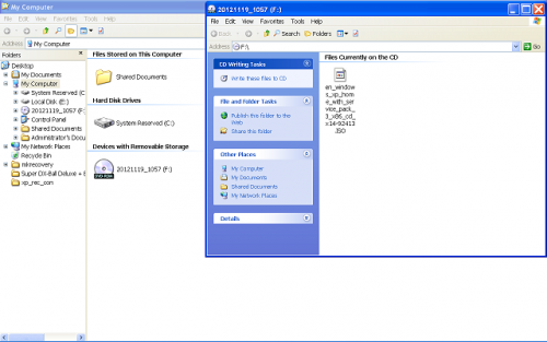

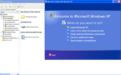

Ik had de Windows XP Home Edition kopie twee keer op dvd gezet en probeerde beide via mijn Acer Aspire 1642 WLMI laptop - die wél werkt. Na opstart van Windows Scherm kreeg ik via autoplay onderstaande respectieve schermafbeeldingen met de twee Windows Xp Home Edition SP3 dvd's:
Dvd1:
Dvd2:
Als er een van beide dvd's zou moeten werken, dan veronderstel ik dat het dvd 1 is omdat op de tweede de .iso zelf staat en je daarmee in de recovery console geen weg kunt gezien je daarmee enkel toegang hebt tot de systeemdirectories en -bestanden maar geen toegang hebt tot programma's om .iso's te mounten.

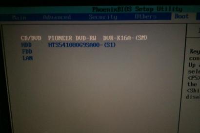

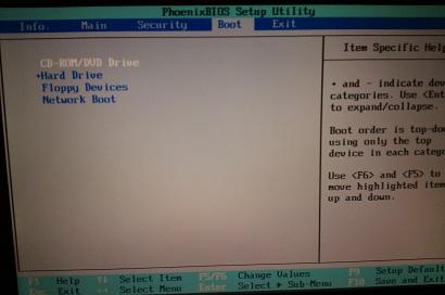

Bij aanpassing van de BIOS kreeg ik volgende resultaten:
Opstartvolgorde via BIOS van Acer laptop:
Dvd 1:
Dvd 2:
Opstartvolgorde via BIOS van Toshiba Satellite A110-225 (probleem)laptop:
Dvd 1 (zelfde foto om praktische redenen, maar dan ook zelfde resultaat)
Dvd 2

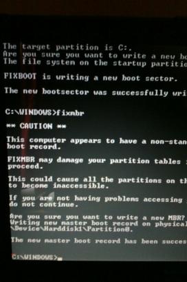

Zo, 'k heb beide commands tFIXBOOT en FIXMBR) met succes doorgevoerd:
aangepast door chiliem

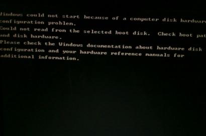

Wanneer ik vervolgens de standaard opstartvolgorde herstel (HDD bovenaan) en heropstart krijg ik het mij ondertussen bekende:
'Windows could not start because of a computer disk hardware configuration problem.
Could not read from the selected boot disk. Check boot path and disk hardware.
Please check the Windows documentation about hardwarde disk configuration and your hardware reference manuals for additional information.'

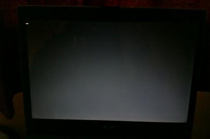

Hier volgt een filmpje dat weergeeft wat er gebeurt als ik de Toshiba Satellite A110-225 opstart mét de bootable USB (met Windows XP Home Edition SP3) en kies voor 2nd, GUI mode ... .
Ik krijg zoals je ziet een zwart scherm en er gebeurt niets meer - ik moet heropstarten.
P.S.: wanneer ik voor de eerste optie kies, geraak ik dus wel in de recovery console.

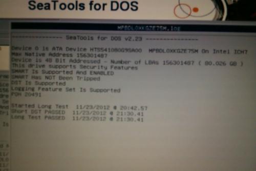

'k Ga je voorstel rond Seatool uitproberen, maar i.p.v. via cd probeer ik via USB. Fingers crossed :)
Zowel voor de korte als de lange test blijkt het systeem geslaagd:
Mocht je het/de logbestand(en) willen inzien: de laptop in kwestie heeft maar één USB-poort en die is tijdens de test bezet door de Seatool-USB-stick :) 'k Heb momenteel geen dvd's meer liggen, vandaar dat ik het via USB wou proberen.
