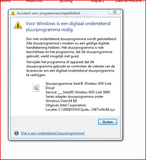

Ga naar deze link en download Wireless_14.3.0_Dv64.exe.
Installeer deze op je computer.
Je zal het bestand moeten downloaden via een andere computer die wel over een internetverbinding beschikt en overzetten via een USB stick of CD-rom.

Waar ik gewoon niet bij kan is dat wanneer je de adapter voor bluetooth en LAN uitschakelt en zo enkel de wireless adapter overhoudt, je draadloze netwerken plots verdwenen zijn.

Het is alleszins na de melding op 'Wireless_14.3.0_Dv64.exe' dat er erna geen netwerk meer te vinden was. De wifi is alleszins altijd ingeschakeld, ik probeer straks het andere programma uit...
