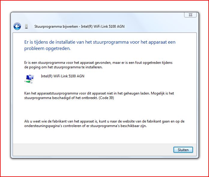

Nu is het wel zoals ik hierboven gezegd heb dat er zelfs helemaal geen netwerken meer zijn sinds die 'Wireless_14.3.0_Dv64.exe' en die fout erna want ik heb toen niks meer verder gedaan.
Nu als ik de netwerkadapters bij apparaatbeheer bekijk staat er nog dus nog één uitgeschakeld en dus de intel wifi link ingeschakeld. Als ik het stuurprogramma probeer bij te werken van de intel wifi link krijg ik volgende melding:
Heeft het hier niets mee te maken?

Vreemd, want dit is de meest recente driver van HP voor jouw type adapter. Dit zou gewoon moeten werken :hmmmm:!
Ik krijg hetzelfde als vorige keer, eerst wordt de driver geïnstalleerd en erna zegt hij dat het niet goed is geïnstalleerd. Als ik het opnieuw doe dan vraagt hij de bestanden te overschrijven en dan erna gebeurt er niks meer...
Nu zie ik bij apparaatbeheer-eigenschappen intel wifi-stuurprogramma dat ik de 'installatie kan ongedaan maken'. Brengt het op om dit te doen en nog eens opnieuw te proberen of is dit fout?
Of andere suggesties?
Neen hoor, dat is zeker niet fout. Al vrees ik dat je dan opnieuw de melding zal krijgen dat de installatie niet goed is verlopen. Maar niet geschoten is altijd mis ;-).
Laat het resultaat maar weten!
Ja hoor ben terug, heb de laptop een paar dagen niet in bezit gehad. Zoals verwacht nog altijd hetzelfde probleem, als ik het stuurprogramma verwijder zie ik de intel wifi link niet meer bij de adapters staan, als ik de driver terug probeer te installeren geeft hij eerst aan dat het nog op de schijf staat en erna dat het niet goed is geïnstalleerd...
Wat kan ik nog proberen?

Terug hetzelfde probleem: het stuurprogramma voor het apparaat is niet geïnstalleerd. Neem contact op met de fabrikant van het apparaat voor hulp bij de installatie. Intel® WiFi Link 5100 AGN Mislukt.
Nu heb het 3x moeten doen tot CCleaner geen fouten meer gaf maar bij het installeren van de driver gaf hij wel aan dat er nog bestanden op de schijf stonden en moest ik ze overschrijven.
