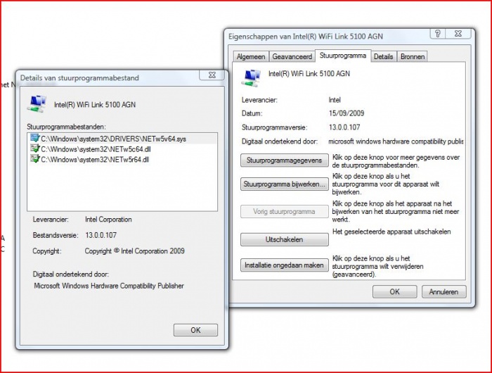

Ga naar Start - Configuratiescherm - Hardware en Geluiden - Apparaatbeheer
Open het onderdeel Netwerkadapters en rechtsklik op de Intel® Wifi Link5100 en kies Eigenschappen
Ga naar het tabblad Stuurprogramma en klik op Details
Maak een schermafbeelding of geef de locatie(s) op van de bestanden.

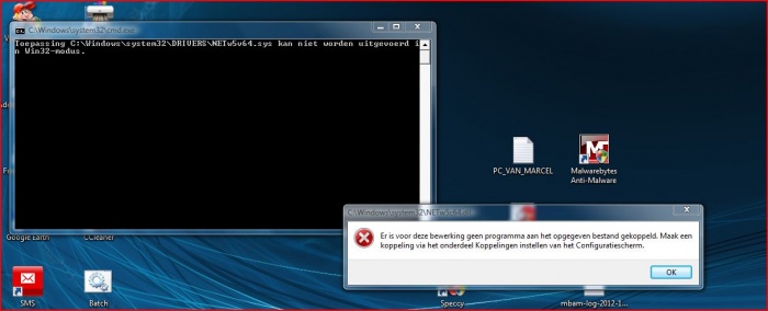

Verwijder de driver via het apparaatbeheer en probeer dan of je onderstaande vetgedrukte bestanden manueel kan verwijderen.
C:\Windows\system32\DRIVERS\NETw5v64.sys
C:\Windows\system32\NETw5c64.dll
C:\Windows\system32\NETw5r64.dll
Ruim daarna het register op met Ccleaner en probeer dan de driver opnieuw te installeren.

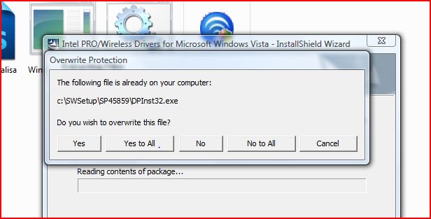

Dit is wat ik dan krijg nadat ik de 3 bestanden verwijderd heb. Hij geeft nog iets aan op te overschrijven:
Nu was er ervoor wel iets raar: hij gaf zelf aan dat er iets mis was met de intel® wifilink en gaf aan om het apparaatstuurprogramma te installeren. Toen waren de oorspronkelijke netwerken weer tevoorschijn! (maar helaas nog altijd geen verbinding)
Nadat ik het stuurprogramma en de bestanden manueel had verwijderd en terug de driver had geïnstalleerd terug hetzelfde verhaal...geen netwerken.
