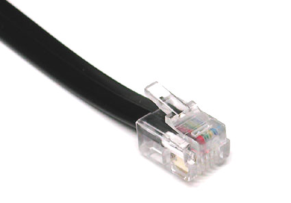

Let wel dat je een UTP kabel gebruikt en geen telefoonkabel. Deze laatste heeft wel dezelfde vorm maar is iets kleiner.
UTP kabel
Telefoon kabel
