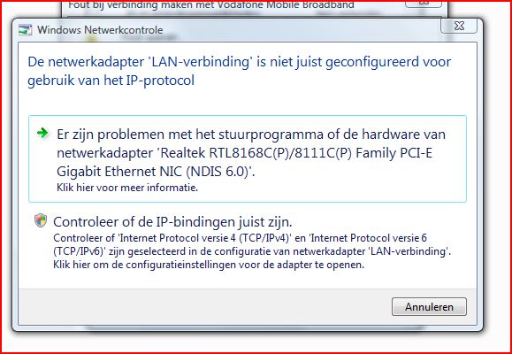

En nog iets heel raar: als ik mijn andere laptop aansluit met de kabel lukt het wel! Heeft het dan iets met instellingen te maken?
- - - Updated - - -
Heeft het dan iets met instellingen te maken want die andere laptop heeft -voor hij hier stond met het probleem (is van mijn vader)- via Belgacom probleemloos gewerkt?
Als ik op de laptop met het probleem bij Lan-verbinding kijk als ik de kabel heb ingeplugd staat er letterlijk 'ingeschakeld' maar toch geraak ik niet verder...

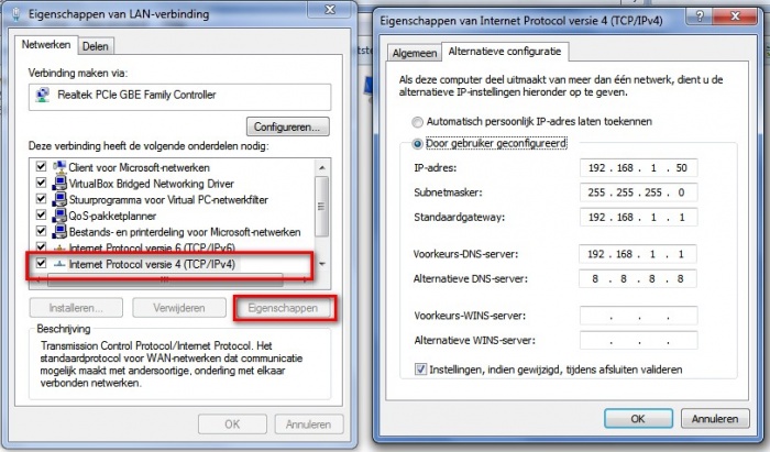

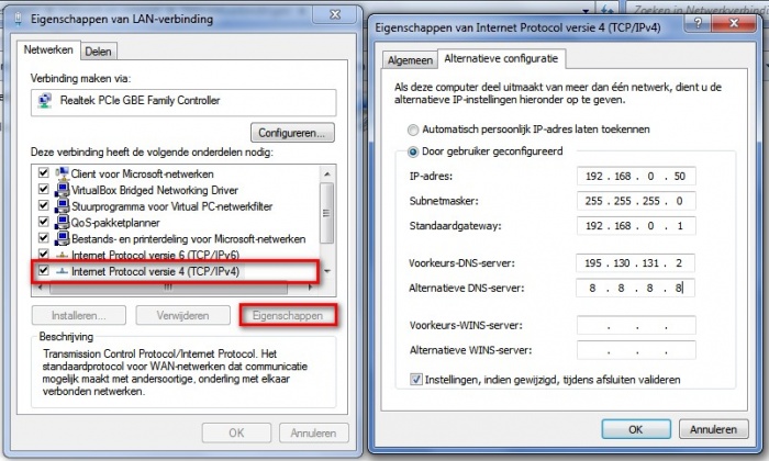

Probeer eens het volgende.
Sluit de probleem laptop aan op de router met de netwerkkabel.
Open het netwerkcentrum en klik aan de linkerkant op adapterinstellingen wijzigen.
Dubbelklik dan op de LAN verbinding, selecteer Internet Protocol versie 4 en klik op eigenschappen.
Open de tab alternative configuratie.
Selecteer door gebruiker geconfigureerd en vul verder aan zoals in de bijlagen is aangegeven.
Als je dit bij jou thuis doet, neem dan de gegevens van de bijlage alternatief-IP-TN voor de telenet router.
Als je dit bij je vader doet, neem dan de gegevens van de bijlage alternatief-IP-BBox voor de Belgacom router.
Heeft dit enig resultaat?

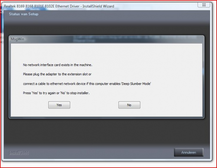

Bij installatie krijg ik eerst volgende melding:
Na een paar keer vind hij hem wel maar krijg ik na dat de installatie voltooid is de melding dat het apparaat niet juist is geïnstalleerd.
Na herstarten krijg ik bij apparaatbeheer een uitroepteken bij de Realtek driver:
Kan het apparaatstuurprogramma voor dit apparaat niet in het geheugen laden. Mogelijk is het stuurprogramma beschadigd of het ontbreekt. (Code 39)
Ga naar apparaatbeheer en verwijder de drivers voor de ethernet netwerk adapter.
Herstart de pc.
Normaal krijg je nu een melding dat er nieuwe hardware is en windows gaat zelf de driver voor de netwerkadapter zoeken en installeren.
Kijk dan in apparaatbeheer wat het resultaat is.
