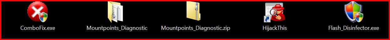

Flashdesinfector uitgevoerd maar dit duurde maar heel kort en de computer heeft zichzelf niet terug afgesloten en opgestart.
Mountpoints Diagnostics uitgevoerd maar...ik denk niet met het goede resultaat: Diagnostic Report
ma 12/05/2008 17:24:31,34
Mountpoints > Drives subkeys:
No Autorun files found in C:\Windows
No Autorun files found in C:\Windows\system32
C:\autorun.inf **folder** found
Files in C:\autorun.inf
lpt3.This folder was created by Flash_Disinfector
No Autorun files found in root of D:
E:\autorun.inf **folder** found
Files in E:\autorun.inf
F:\autorun.inf **folder** found
Files in F:\autorun.inf
Zie ook printscreen icoontjes want mountpoints staat er 2 keer in. Of moet ik de .zip zelf verwijderen.

Hoi Poeki,
Bij deze PC is de C:\ root clean, ook de E & F:\ root, dat kun je zien aan de lpt3 die legaal is van de tool.
Een Flash infectie komt door een USB stick of een andere externe media, en je merkt er niets van in een HJT log, enkel Combo of MBAM kunnen dat zien, ook Kaspersky on-line scan.
Het desinfecteren gaat razend snel, en komt door het DOS script waar je ook niets van merkt door @echo off.
Nu zou het wel verstandig zijn van de computers op het werk, eens de Flashdësinfector te laten runnen, omdat een Flash infectie iedere andere drive gaat infecteren en blijft infecteren tot die weg is, is maar een raad.
Groetjes,
Xeno ;)

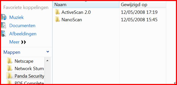

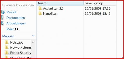

Panda-activescan: ik kan geen snelkoppelig maken naar bureaublad. Ik had de lange scan gekozen maar per ongeluk weggeklikt, nu de korte scan gedaan om te zien of dit het resultaat was dat je moest hebben.

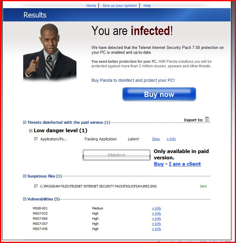

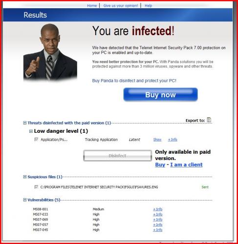

Laat dan even de gewone on-line scan van Panda op je PC draaien. Kan even duren en na het logje dat je krijgt, kan je de besmettingen niet verwijderen. Daarvoor moet je het programma immers aanschaffen. Maar als je dat logje in je volgende bericht zet, kunnen we eens verder kijken wat er nog te doen valt.
Mijn virusscanner geeft aan dat er geen malware gevonden is.
Dat is al iets, maar moet nog verder bevestigd worden.
Ziehier het pandalogje:
You are infected!
We have detected that the Telenet Internet Security Pack 7.00 protection on your PC is enabled and up-to-date.
You need better protection for your PC. With Panda solutions you will be protected against more than 3 million viruses, spyware and other threats.
Buy Panda to disinfect and protect your PC!
BASIC
Export to:
Threats with free disinfection (1)
Low danger level (1) Bck/VB.XB Virus Latent Show + Info Not disinfectable
1. C:\Users\Karin\Desktop\ComboFix.exe[327882R2FWJFW\NirCmdC.cfexe]
