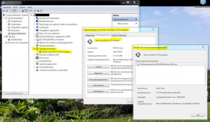

Dasle, bedankt voor je reactie.
Ik weet niet wat ik nog meer over de adapter kan zeggen.
Bijgaande een screenprint van apparaatbeheer.

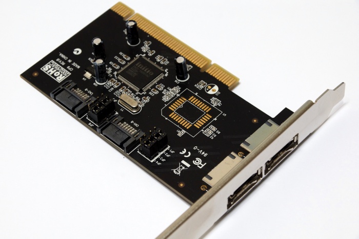

Kun je op de website van ICIDU je adapter terug vinden, indien ja plaats dan in je volgende bericht eens een linkje.
eSATA PCI Card - Interface Card
Bovenstaand de link.
En hier nog een foto.

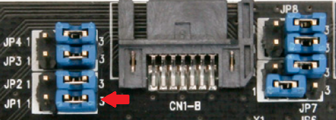

Maar zo bezig zijnde zag ik dat er op het bordje jumpers zitten naast de interne SATA aansluitingen.
Zou het zo kunnen zijn dat door de positie van de jumpers bepaald wordt of de externe of de interne aansluiting gebruikt kunnen worden?

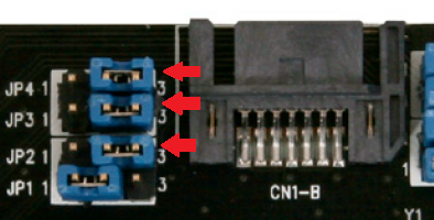

Die jumpers dienen om de SATA poorten te activeren, dus als je hier nog niets aan gewijzigd hebt zullen je SATA apparaten die je aansluit niet werken.
Om de SATA poorten te activeren doe je het volgende.
De bovenste drie jumpers plaats je naar rechts om de SATA poort ernaast te activeren.
Dit kun je herhalen om de andere SATA poort te activeren.
Nu dien je nog een apparaat als first device in te stellen.
Nu dien je naar keuze één jumper naar rechts te plaatsen om één van de poorten in te stellen als first device.
Let op dit mag je maar uitvoeren bij één poort!!!
