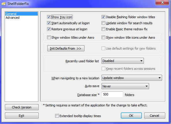

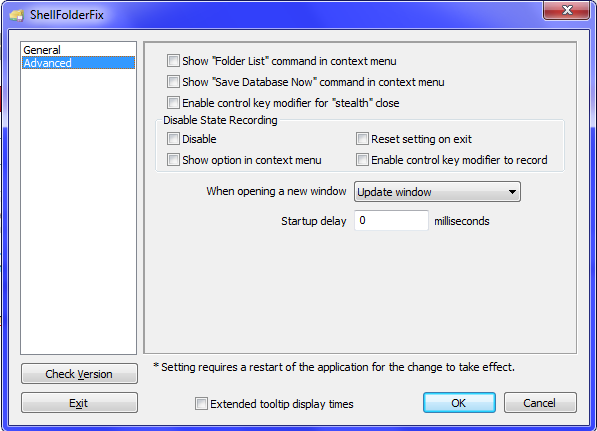

Het onthoudt wel posities van een venster (grootte,...), zelfs bij herstart. Je moet dan wel de optie aanvinken om shellfolderfix standaard op te starten met windows.
Dit zijn mijn instellingen bij ShellFolderfix:
