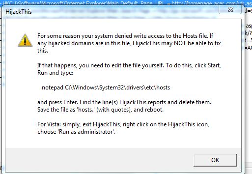

post-32768-1417705296,4548_thumb.jpgLogfile of Trend Micro HijackThis v2.0.4

Kan iemand mij a.u.b helpen kom geen stap verder heb op internet gekeken naar de foutcode maar word ik ok niet wijzer
ik zal toch zeker weer niet vooraan moeten beginnen en weer recoveren?
alvast hartelijk dank weer.
