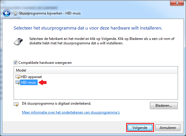

Dus je muis word nog wel weergegeven in apparaatbeheer?
In apparaatbeheer rechtsklik je op de bewuste muis en kies je Stuurprogramma's bijwerken.
In het venster wat daarop verschijnt kies je Op mij computer naar stuurprogramma's zoeken.
In het venster wat nu opent kies je Ik wil kiezen uit een lijst met apparaatstuurprogramma's op mijn computer.
In het venster wat opent selecteer je het stuurprogramma voor de muis en klik op Volgende.
Het stuurprogramma word opnieuw geïnstalleerd, mogelijk dien je af te melden of is een herstart noodzakelijk.
Lost dit je probleem mogelijk op?
