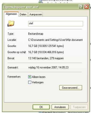

ik heb hier een klein thuis netwerkje geïnstalleerd . Dat werkte vroeger goed . Ik heb het een tijd niet gebruikt, nu wil ik het terug gebruiken maar kan ik niets meer aanpassen in de mappen van op mijn laptop , wat vroeger wel lukte. Het zegt steeds dat het een "alleen lezen" map is.
Ik heb geprobeerd om dit aan te passen in de cmd prompt met ( volgens U kunt het kenmerk Alleen-lezen of Systeem van mappen niet weergeven of wijzigen in Windows Server 2003, Windows XP, Windows Vista of Windows 7
C:\Documents and Settings\User>attrib -R +S "C:\Documents and Settings\User\Mijn documenten" maar het verandert niet , ze blijven gemarkeerd staan als "alleen lezen" en ik krijg geen foutmelding voor verkeerde syntax of parameternotatie.

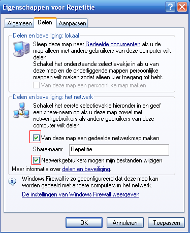

Indien je de map 'Stef' wilt delen controleer je in het tabblad "Delen" als alles aangevinkt staat zoals in onderstaande afbeelding.

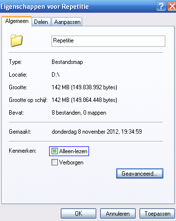

Vervolgens kan je het vinkje weghalen bij "Alleen lezen" onder het tabblad "Algemeen".
Is de map dan niet zichtbaar in het netwerk?
