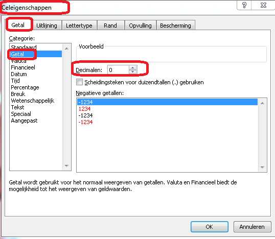

Dat kan op een heel eenvoudige manier.
Selecteer de gewenste cel of bereik en klik dan met rechts.
Kies format cell en ga naar de eerste tab.
Stel de categorie in op getal en zet het aantal decimale cijfers op 0.

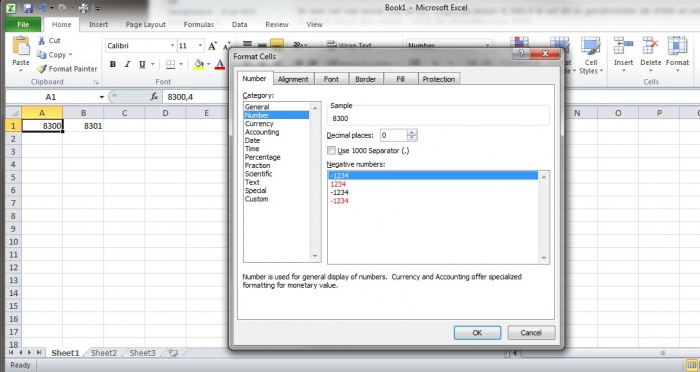

Zoals je ziet op de afbeelding is de waarde van A1 wel degelijk 8300,4 en toch wordt 8300 getoond.
De waarde in B1 is 8300,6 en dit wordt getoond als 8301.

Open in excel eens een nieuw leeg werkblad.
Typ in een cel het getal 8300,6.
Klik dan met de rechtermuisknop op de cel waarin het getal staat en kies celeigenschappen.
In het scherm celeigenschappen ga je naar het tabblad getal.
Klik op getal bij categorie en zet decimalen op 0.
Lukt dat wel?
