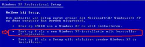

De eenvoudigste (en enige?) oplossing is een repair te doen via een windows installatiedisk. U moet dan op R drukken zodat u in de herstelconsole terechtkomt. Druk dan op 1 om Windows te kiezen. Dan kunt u commando's intypen zoals fixmbr om je bootsector te herstellen. Druk vervolgens op Y (of J) om te bevestigen.

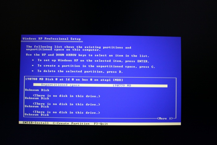

Maar ik doe ergens iets fout, want het gaat niet zoals uitgelegd. Wanneer ik de pc op laat starten via de windows installatie disk kom ik gelijk in het scherm terecht Windows XP Professional Setup, en hier heb ik na mijn weten geen keuze om te kiezen voor de ®epair funktie.
Nu was mijn vraag wanneer/waar ik moet kunnen kiezen voor de funktie van ®epair?

Als je opstart via de windows xp cd, krijg je dan geen scherm "Welcome to Setup" (Welkom bij Setup). In dat scherm krijg je 3 opties:
- Druk enter als u Windows XP nu wilt installeren (DIT MOET U NIET KIEZEN!!)
- Druk op R als u een Windows XP-installatie wilt herstellen of repareren
- Druk op F3 om...
U moet dus het tweede kiezen, dus gewoon R toets indrukken en dan bericht 2 lezen. Als u er niet uitgeraakt, geef maar een seintje.

Heel vreemd!? Dit "beginscherm" wat op uw foto wordt weergegeven komt bij mij helemaal niet langs?
Is dit gewoon een normale installatie disk of zit hier ook iets van een recovery bij in?

U hebt dus direct het scherm uit bericht 4. Als je dat scherm krijgt, probeer dan op D te drukken om de partitie te verwijderen. Herstart daarna de pc opnieuw. Krijg je nu het welkomstscherm uit bericht 5? (daarna stelt windows voor om een partitie aan te maken en te formatteren maar dat doen we later)
Opgelet: het verwijderen van een partitie betekent dat u alle gegevens kwijt bent. Doe dit enkel als de partitie echt weg mag.
Zoals op de foto te zien is, is de hele schijf al "Unpartitioned space", dus geen parties aanwezig.
Ik heb ook al geprobeerd om via de F3 functie de setup af te sluiten(ik dacht misschien kom ik dan in het hoofd menu).
Maar dit mocht ook niet baten, is er niet een alternatieve manier om het repair gedeelte op te starten?
