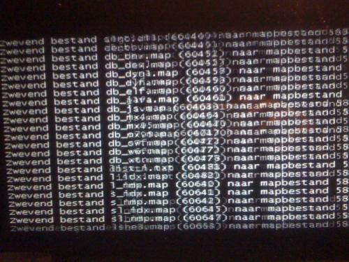

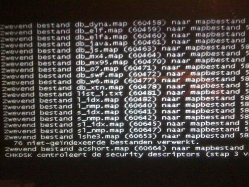

Ik heb nu al 4x gehad dat als ik de computer aan doe mijn beeldscherm heel eventjes doet, zoals normaal maar dan ineens gaat het beeldscherm op zwart en gebeurt er verder helemaal niet meer. Ik druk dan maar op de startknop om hem uit te zetten en probeer het opnieuw. IK moet dan zeker 8-10x keer dit herhalen voordat ik eindelijk weer beeld heb.
Ik heb geen idee wat dit nu weer is pffff

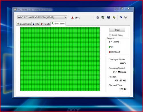

Probeer eens of je het volgende nog kan uitvoeren
Voer ook even het volgende nog uit indien mogelijk.

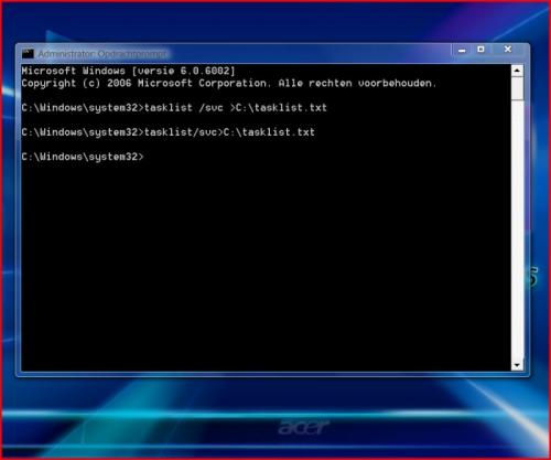

Ga via Start > Alle programma's > Bureau-accessoires en rechtsklik op de opdrachtprompt en
kies voor Als administrator uitvoeren.
Typ in de opdrachtprompt tasklist /svc >C:\tasklist.txt en druk op Enter
Ga naar de root van je C-schijf waar je het tekst bestand tasklist.txt terug vind en plaats de inhoud in je volgende bericht.

Bij HD Tune niks aan de hand volgens mij (alles groen) en dat opdrachtpromt wilde niet. Ik had het eerst de tekst gekopieerd maar dat lukte niet, heb het toen handmatig gedaan maar gebeurde ook verder niks.:embarassed:

Dat bij HD tune alle vakjes groen zijn is alvast goed :top:
Bij het uitvoeren van tasklist /svc >C:\tasklist.txt zou je in de root van je C-schijf een tekst bestandje genaamd tasklist.txt horen terug te vinden.
Hallo sorry heb het idd gevonden maar toen ik het wilde doen bij opdracht prompt gebeurde er niks dus dacht dat het niet werkte.
