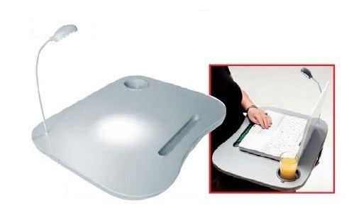

Vandaag de zoon wat laten "spelen" maar tijdens het bekijken van youtube filmpje bleef hij weer hangen. Misschien moet ik erbij vertellen dat we deze computer gebruiken in de zetel waar hij dus op de schoot staat. Niet genoeg koeling??
Iemand nog een idee..
Foute boel !...:dong:
Een laptop of netbook is geen schootdier of knuffel en neem je dus niet mee in bed of gebruik je niet op je schoot, tenzij je gebruik maakt van een "laptopkussen"...gebruik hem dus steeds op een gladde, harde en stofvrije ondergrond...anders sluit je de ventilatie-openingen af.
