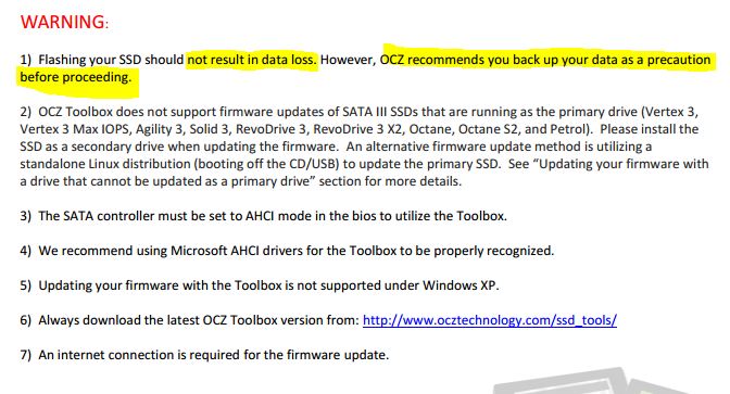

mijn Windows staat op mijn ssd geïnstalleerd, maar ik denk dat ik hier een firmware update op moet uitvoeren want Ik heb een paar probleempjes met Windows. Maar op de site van de maker van mijn ssd staat dat dan al mijn data verloren gaat. Dus wil ik een back-up maken van al mijn bestanden die op die ssd staan.
Dus weet iemand hier een goed programmetje voor?
En hoe moet ik dit dan doen als er helemaal geen data meer op de ssd staat?
- - - Updated - - -
Dit is trouwens mijn ssd: http://www.ocztechnology.com/ocz-vertex-4-sata-iii-2-5-ssd.html#overview (256 gb)
En hier de site waar ik de firmware vandaan haal. Hier staat ook dat bij mijn ssd dan alle data verloren gaat: http://www.ocztechnology.com/files/ssd_tools/OCZ_Toolbox_Firmware_Update_Guide_10_02_2012_Windows_consumer.pdf

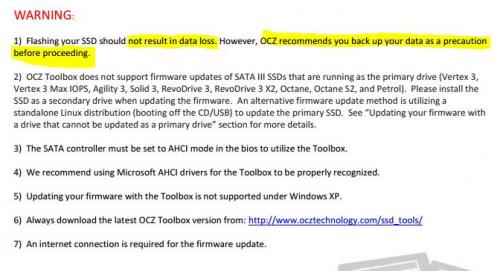

Volgens de link die je door gaf gaat de data NIET verloren maar ze raden wel aan om een backup van je schijf te nemen.
Een backup van een schijf kan je maken met allerlei gratis software zoals via deze link.
Via deze link vindt je ook een programma om je backup te maken met handleiding.
Een Destructive Flash of een flash waarbij je alle data verliest is als je update van een bestaande firmware van 1.3 & 1.4RC

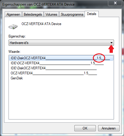

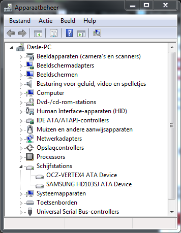

Welke firmware heb je momenteel op deze SSD?
Ga via Start naar > Configuratiescherm > Apparaatbeheer.
Klik op het driehoekje voor Schijfstations om alle schijven weer te geven.
Rechtsklik op OCZ-VERTEX4 ATA device en kies Eigenschappen.
Ga vervolgens naar het tabblad Details.
Bij Eigenschap: kies je Hardware-id's en dan zou je normaal de versie van de geïnstalleerde firmware moeten kunnen aflezen
