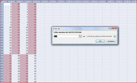

ik heb het hier even geprobeerd op excel 2007 (ik had geen 2003 beschikbaar)
zo deed ik het:
1. selecteer alle cellen die je mogelijks wenst in te kleuren
2. kies voorwaardelijke opmaak
3. kies 'markeringsregels voor cellen' en erna 'groter dan' of 'kleiner dan'
4. vul een waarde en en stel de kleur in
Voorbeeld in bijlage.
