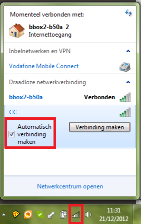

Hallo Rob,
Wanneer je onderaan rechts in de taakbalk je draadloze netwerken aanklikt kan je kiezen voor de optie "Automatisch verbinding maken". Vink deze optie aan bij jouw thuisnetwerk (Dlink).
Helpt dit?

Hello Mako .
Zie bijgevoegde afbeelding -- het autmatisch verbinden Dlink is aangevinkt .
Maar dat lost het probleem niet op .
Ik heb dat alleen als ik de computer volledig heropgestart heb -- dan kiest hij Homespot telenet en niet mijn dlink .
Ik heb dat niet als hij uit slaapstand of sluimerstand komt :hmpf:

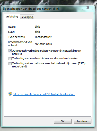

Ga naar Start - Configuratiescherm - Netwerk en Internet - Netwerkcentrum - Draadloze netwerken beheren.
Klik op jouw Dlink netwerk en plaats deze helemaal bovenaan (via de knop omhoog verplaatsen).
Plaats vervolgens de Telenet Homespot helemaal onderaan (via de knop omlaag verplaatsen).
Rechtsklik op Telenet Homespot en kies Eigenschappen.
Zorg dat elke optie is uitgevinkt.
Hello Mako .
De werkt perfekt -- het is opgelost --bedankt man :top:
