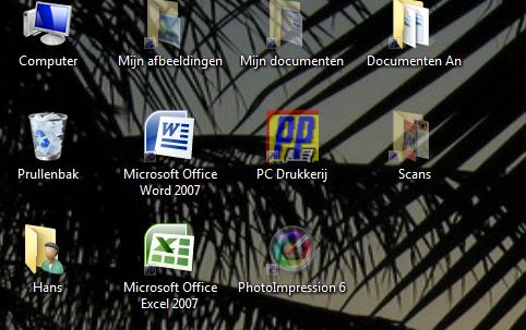

Op mijn desktop staan sommige iconen transparant. Sommige zijn snelkoppelingen naar mappen, andere zijn documenten, nog andere snelkoppelingen naar programma's.
Als ik een snelkoppeling naar een map open, staan er in die map weer submappen, sommige normaal, andere weer transparant. Net zoals documenten in deze map: sommige normaal, andere weer transparant.

Iconen 1e rij van links naar rechts:
1: Mijn computer: deze is normaal.
2: Mijn afbeeldingen: is een snelkoppeling, transparant
3: Mijn documenten: is een snelkoppeling, transparant
4: Documenten An: is een snelkoppeling, normaal
2e rij:
1: Prullenbak: deze is normaal
2: Word: snelkoppeling naar programma, normaal
3: PC Drukkerij: snelkoppeling naar programma, transparant
4: Scans: snelkoppeling naar map, transparant.

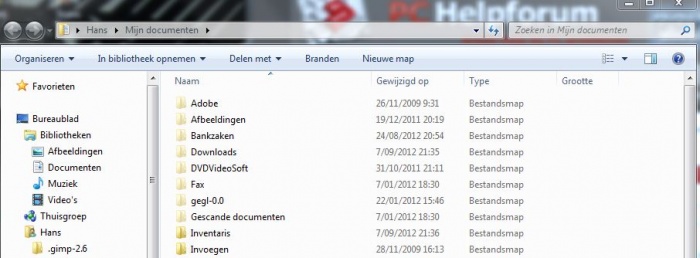

Als ik het derde icoon (mijn documenten) open, dan krijg je:
Hier zie je de eerste 8 submappen transparant staan.
De twee laatste (in het knipsel) zijn normaal.
Ga eens naar je verkenner en klik op zo'n transparante map en klik er met de rechtermuisknop en bekijk toch eens de tabbladen goed en vergelijk met de normale mappen.
Doe dat ook bij het tabblad algemeen, want ergens heb je iets aangepast.
