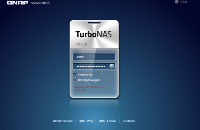

Hello Na de laatste firmware update op mijn Qnap nas , kan ik niet meer inloggen met mijn paswoord icon_e_sad.gif
Ik krijg de vermelding dat mijn paswoord te lang is -- het mag maar 16 karakters hebben ??
Ik kan nog wel inloggen in Web file manager en kan nog aan mijn files ,
Maar ik kan niets meer veranderen in mijn instellingen of mijn paswoord korter maken !!
Wat nu ??
Netwerkinstellingen resetten !! maar kan ik dan nog inloggen met QNAP finder nadien ?
En verlies ik alles op de harde schijf ?
Is er geen andere mogelijkheid -- zoals systeemherstel op een pc ? terug naar de vorige versie ?
Waarom neemt die nieuwe firmware mijn paswoord niet aan , grrr :hmmmm:
Heb een afbeelding ingevoegd , dit is wat ik te zien krijg om mijn paswoord in te voegen , helemaal anders dan in de vorige firmware versie
Als ik dan mijn paswoord ingeef ( 19 karakters ) krijg ik de vermelding dat het paswoord maar 16 karakters lang mag zijn :hmmmm:
Nooit gehoord dat een nieuwe firmware update zoiets teweegbrengt :hmmmm:
