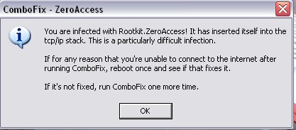

Het probleem is als volgt:
- Mijn PC valt op onvoorspelbare momenten uit. Scherm blijft vaststaan, maar er is geen reactie meer van muis en toetsenbord, het enige dat ik kan doen is de PC manueel uitzetten en terug opzetten.
- Dit gebeurt meestal vrij snel na opstart, of soms zelfs tijdens opstart. Soms ben ik al verbonden met internet, soms zelfs dat niet en is er nog geen enkel programma gestart. Dit kan zich tientallen keren na elkaar herhalen, zowel in normale als in veilige modus, al komt het daar minder voor. Eens ik na een paar minuten merk dat alles blijft werken, weet ik zeker dat de PC geen enkel probleem geeft tot ik hem uren later afzet. De volgende opstart kan terug problemen geven.
- Ik heb geen idee of het virus of hardware is. Als ik Combofix laat lopen (soms een paar keer nodig omdat hij tijdens de scan kan vastlopen), dan werkt de PC de rest van de dag. Twee weken geleden vond ik plots een massa (tiental) aan virussen met de gewone virusscanner, combofix en MBAM, vooral te vinden in Java en C:/Recycler. Plots waren ook mijn firewall en virusscanner uitgeschakeld en niet terug aan te krijgen, ik heb vanalles moeten proberen voordat dat terug in orde was. Iets was dus bezig een opening te maken. Nu vind ik al een tijd niets maar het probleem blijft.
Ik heb Java er afgegooid en laatste versie geïnstalleerd.
TDSS killer vindt niets, MBAM niets, Spybot niets, Microsoft Essentials niets en via Speccy ben ik er redelijk zeker van dat alles op de goeie temperatuur zit.

Laatste combofix log:
ComboFix 12-12-22.02 - Jonas 26/12/2012 13:11:51.24.2 - x86 MINIMALMicrosoft Windows XP Home Edition 5.1.2600.3.1252.32.1043.18.2046.1765 [GMT 1:00]
Gestart vanuit: c:\documents and settings\Jonas\Bureaublad\ComboFix.exe
AV: Microsoft Security Essentials *Enabled/Updated* {EDB4FA23-53B8-4AFA-8C5D-99752CCA7095}
FW: AVG Firewall *Disabled* {8decf618-9569-4340-b34a-d78d28969b66}

Om een of andere reden is mijn bericht twee keer gepost, het andere topic mag dus weg.
Nog iets vergeten dat niet onbelangrijk is: bij een scan met combofix vindt hij elke keer opnieuw een rootkit Zero Access. Printscreen van het probleem:post-26034-1417705240,7792_thumb.jpg
Hoe vaak ik ook scan, hij blijft dit geven. Geen enkele andere scanner vindt dit.
