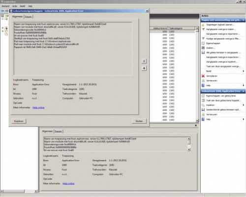

windows verkenner om de 10sec en popt weer weg
ik las in een ander onderwerp hier dat je hijackthis moest downloaden, screendumpje maken en dan hier op de website moest zetten.
Ik hoop dat iemand met kan helpen, want ik word gek van dit probleem.

Uit wat in het eerste bericht staat, kunnen we enkel afleiden dat er een probleem is met de windows verkenner.
Kan je het probleem iets duidelijker beschrijven?
Wat gebeurt er juist met de verkenner en wanneer?
Met wanneer bedoel ik: bij het opstarten, inloggen of bij bepaalde handelingen of is het willekeurig?
het gebeurt vaak bij opstarten van applicaties bijvoorbeeld utorent, dan opent er een schermpje met een lopende balkje "windows verkenner reageert niet meer" dan gaat het schermpje weer weg en weer tevoorschijn en daarna weer weg. En dan als ik een video open weer hetzelfde, vaak als het 1x is gebeurd, blijft het gebeuren en moet ik mijn pc opnieuw opstarten om het even weg te houden..
