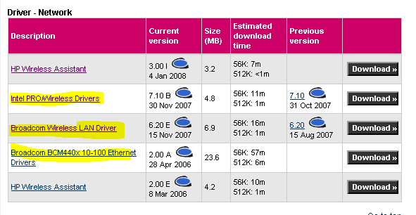

Afhankelijk van je aanwezige hardware moet je een van onderstaande drivers gebruiken.
Maar misschien heb je de installatie al uitgevoerd.
