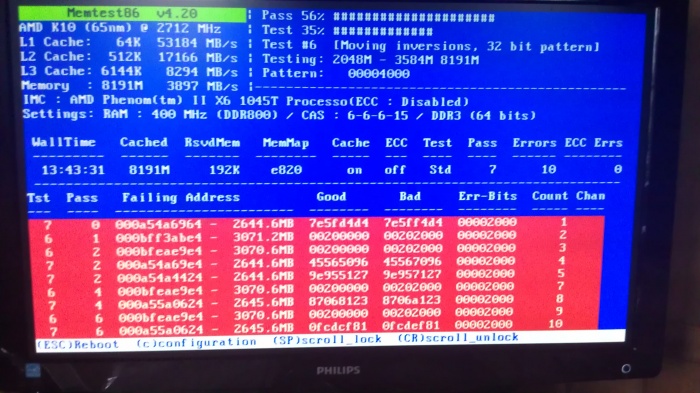

nou dit is wat ik kreeg:
ziet er niet echt zo geruststellend uit hahah :')
Ja dat is minder goed nieuws, je geheugen veroorzaakt fouten :hmmmm:
Ben je een beetje handig met hardware?
Haal de stekker uit het stopcontact en druk meerdere keren op de startknop om je hardware volledig stroomloos te maken.
Neem voor de zekerheid een metalen en geaard voorwerp vast om je zelf statisch te ontladen.
Je hebt twee geheugen latjes in deze pc, haal er eens ééntje uit en kijk dan eens of het opgelost is.
Desnoods gebruik je MemTest terug om zeker te zijn.
Als het niet opgelost is wissel dan de geheugen latjes eens zodat je steeds met één latje de MemTest uitvoert.
Gast DaStefann
Hee! het is nu inderdaad opgelost! ik heb een ram er uit gehaald en doet het nu weer prima :D
