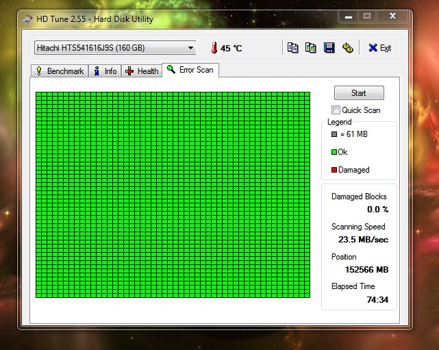

Vervolgens ga je naar het tabblad Error Scan, selecteer de schijf die je wil controleren en druk op Start.
De controle kan een hele tijd in beslag nemen afhankelijk van de grootte van de te controleren schijf.
Test hiermee zowel de bron als de doelschijf van je kopieeracties.

Ik heb HD tune net even gedownload en ga er mee aan de slag.
Zodra ik een uitslag heb zal ik die melden.
bvd
Ok, ik heb twee testen gedaan ( quick test en de gewone test ).
Moet zeggen qua tijdsduur valt het best nog wel mee ;-)
Van willekeurige media en van mijn eigen schijf zag het er allemaal goed uit.
Zie schermdumpje.
Met de schijf is inderdaad alles OK.
